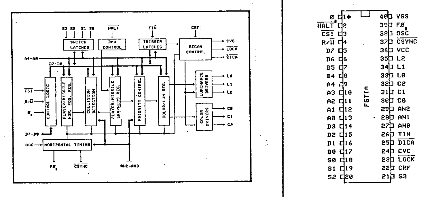

Ich habe dieses Board auf Ebay gekauft, um es in ein 800XE-Gehäuse zu tun. Nach meinem Verständnis unterscheidet sich ein Secam-Atari von einem PAL-Atari im Wesentlichen nur durch den GTIA.
Nach dem ich also auf der H.A.T.Z den PIA ausgetauscht habe, konnte ich endlich SIO, Syscheck und Carts verwenden. Nur The!Cart startete, aber nach Auswahl einer Cart ging nichts mehr.
Jac! war glücklicherweise da, und er hat schnell das Symptom gefunden, nämlich dass die OS-VBI-Routine eine Änderung am Cart-Status findet und in eine Endlos-Schleife geht.
Allerdings habe wir keine Erklärung gefunden, warum der gespeicherte Status und Trigger 3 (der neue Status) nicht übereinstimmen. In Ermanglung eines weiteren Secam-Rechners hatten wir keine Ahnung, ob der GTIA ist kaputt ist (wobei ich keine anderen Probleme gefunden habe), oder das einfach ein Problem von Secam-Ataris. An dieser Stelle haben wir dann aufgegeben.

Ja, der FGTIA in SECAM Systemen macht Probleme mit so ziemlich allen bankswitching/abschaltbaren Carts.
Im Unterschied zur normalen GTIA werden die Trigger Inputs nicht sofort sondern nur einmal per Scanline aktualisiert, deshalb liefert "LDA TRIG3" direkt nach dem ein- oder aus-schalten der Cart per $D5xx alte Werte und der Atari schmiert dann im nächsten VBI ab (wenn TRIG3 endlich den aktuellen Status liefert).
Das ist auch im Altirra Hardware Reference Manual beschrieben:
On a SECAM system with an FGTIA, the triggers are gated and only updated once each horizontal blank. This causes delays in TRIG3 updating to match cartridge state changes and is a source of cartridge compatibility problems. The TRIG3 cartridge sense can also be affected by the GTIA trigger latch function.

Das ist nicht so einfach, der FGTIA ist nicht Pin-Kompatibel. Die Video-Ausgabe Pins sind komplett anders beschaltet, Trigger werden seriell reingeclockt etc.
Weitere Details stehen im FGTIA.PDF

Ah und wegen der seriellen Übernahme der Trigger dauert es auch das Register zu übernehmen.
JoSch schrieb:
Ah und wegen der seriellen Übernahme der Trigger, dauert es auch das Register zu übernehmen.
Ja, und es ist noch etwas tricksiger:
Der FGTIA clockt die Trigger etwas nach dem Beginn von HBLANK (lt Datenblatt während CSYNC auf low ist), deshalb sind sie noch etwas mehr verzögert.

FGTIA nicht Pinkompatibel ... und seriell einlesen??
Tssss... warum zum Teufel hat Atari das so gemacht??
Manche Dinge müssen wohl mit der schlechteren Sorte Drogen damals entstanden sein ! 🙂
